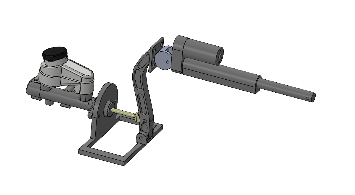

Hallo, ich entwerfe eine Stößelstangenverbindung zwischen einem linearen Aktuator und einem Fahrzeugbremspedal für einen Dauertestaufbau. Der Aktuator kann 750 N aufbringen und das Pedal dreht sich während seiner Bewegung, so dass die Aktuatorstange eine winkelige Fehlausrichtung und dynamische Belastungen sieht. Ich möchte diese winkelige Änderung zulassen, ohne den Aktuator zu überlasten/abzunutzen. Welche Verbindungs- oder Gelenkansätze funktionieren zuverlässig für eine hochfeste Pedalbetätigung wie diese?

      Die sauberste Lösung ist normalerweise ein Gelenkkopf/Heim-Gelenk, gepaart mit einer Gabel oder einer Doppelscherenhalterung > Winkelbewegungsfreiheit ohne Seitenbelastung. Billige Gelenkköpfe werden sich lockern. Spezifizieren Sie dies richtig, ein hochwertiges Gelenklager, mit einer echten Lastreserve. Bei 750 N sind Sie nicht in der Nähe der Grenzen kleiner Gelenkköpfe, aber Stoß- und Fehlausrichtungen sind wichtig, gehen Sie also nicht leichtfertig vor. Montieren Sie es in Doppelscheren und verwenden Sie geeignete Distanzstücke, um eine Biegung des Schafts zu vermeiden.

      UJs sind hervorragend für die Übertragung von Drehmomenten; für einen Stoßdämpfer sind sie jedoch überdimensioniert und mögen keine axialen Belastungswechsel. Wenn Sie sehr geringes Spiel benötigen, verwenden Sie ein in einer Gabel oder einer Kreuzstift-Gabel + Kugellager-Unterlegscheiben-Set untergebrachtes Kugellager. Versuchen Sie, die Aktuatorstange so auszurichten, dass sie so nah wie möglich auf den Befestigungspunkt des Pedals zeigt. Oder fügen Sie eine kurze Verbindung hinzu: Aktuator > Kugelgelenk > kurze Verbindung > Pedalgabel. Die kurze Verbindung schwingt und lässt den Aktuator die axiale Belastung sehen. Gehärtete Schulterbolzen, mit passend dimensionierten Buchsen/Abstandshaltern, sichern die Befestigungselemente. Wenn Sie empfindlich auf Spiel reagieren, belasten Sie den Stapel mit einer abgestützten Befestigung und klemmen Sie auf Abstandshalter, nicht auf das Gelenk.
