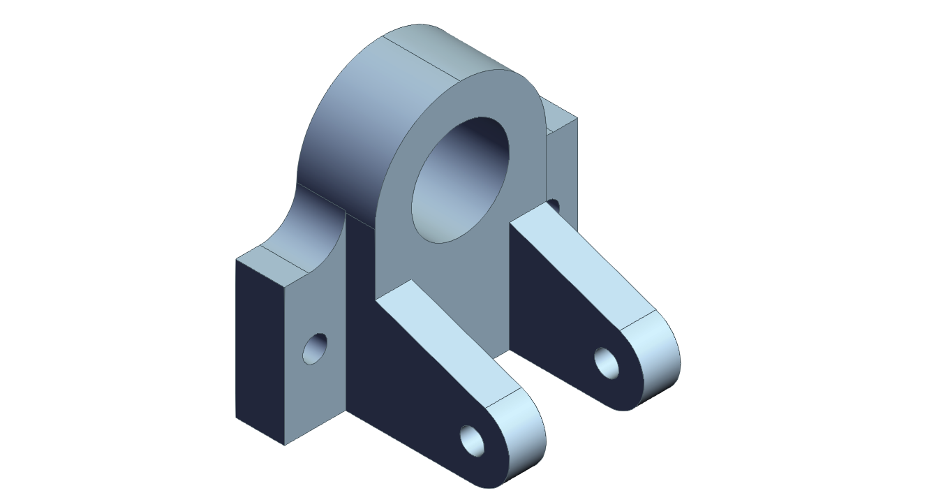

Bonjour, j’aimerais polir cette pièce pour obtenir un effet miroir. Pouvez-vous me conseiller les meilleures finitions pour ce type de pièce étant donnée sa géométrie ? Je veux que toutes les surfaces, même celles non planes, soient lisses et polies de la même façon. Des suggestions ? Merci d’avance pour votre aide.

Bonjour mimipo60, pour obtenir un effet miroir sur des pièces en métal, je conseille souvent de d’abord bien préparer ta surface et d’ensuite polir ta pièce en plusieurs étapes : d’abord avec un polissage plus grossier, puis moyen et pour finir un polissage fin (il existe des pâtes, disques et brosses pour chaque type de polissage). Ça donne un effet miroir à ta pièce. Et pour être sûr que cette finition tienne dans le temps, tu peux appliquer un protecteur spécifique aux métaux.
Mais étant donné la forme de ta pièce, peut-être que la galvanisation est plus adaptée pour être sur que la finition soit uniforme sur toutes les surfaces de ta pièce. Et tu peux toujours polir ta pièce en amont.
